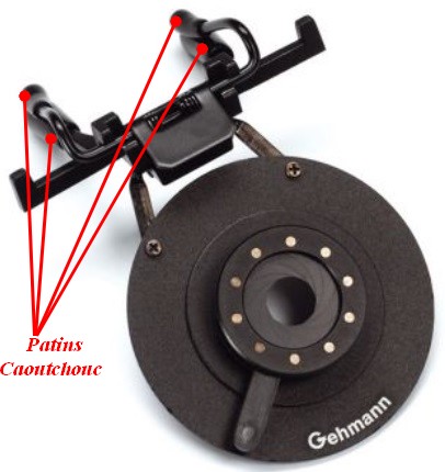

J'avais investi là-dedans à l'époque.
Apporte beaucoup de confort.
Lunettes Konus, Dioptre à iris et Cache-oeil Gehmann.
Problème: Le prix, pour ce que c'est... Evil or Very Mad
L'avantage: Se règle suivant la vue.

poser sur des lunettes de vue,  ça ne risque pas d'abimer les verres Question
MessagePosté le: Mer 15 Avr - 16:35:14 (2015)    Sujet du message: les Lunettes dans la pratique du tir Répondre en citant
Les parties en contact sont protégées par des embouts caoutchouc.
Si tu veux, je t'amène ça samedi prochain... Okay

MessagePosté le: Mer 15 Avr - 19:07:29 (2015)    Sujet du message: les Lunettes dans la pratique du tir Répondre en citant
Ce ne serait pas la première fois qu'un tireur pose cet iris dioptre sur des lunettes de vue...
C'est prévu pour.
Normalement, il ne touche pas le devant du verre des lunettes, et la pince est isolée par du caoutchouc.

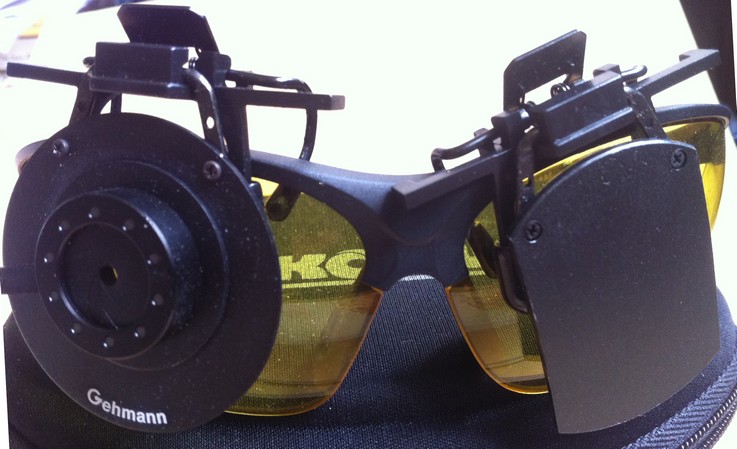

essais ce samedi du Konus, Dioptre à iris et Cache-oeil Gehmann. avec mon 629 (44 mag) organe de visées moderne
que je vois pas trop mal sans le Konus, avec le konus les organes de visées sont plus net, essais à faire avec mon pistolet Carleton
ou j'ai du mal à voir correctement le guidon qui est très petit (diam 1,94 mm).

C'est simple, c'est le jour et la nuit.
Au début j'arrivais à voir les organes et les numéros sur la cible net, sa à baissé alors j'ai fait  monter un verre, mais sa n à jamais été aussi net qu au début.
C'est presque des la Triche!
j'ai utilisé mes knoblock pour la percussion central hier, mais je n'arrive pas à tirer les 2 yeux ouverts,  alors le cache oeil ne me sert à rien
