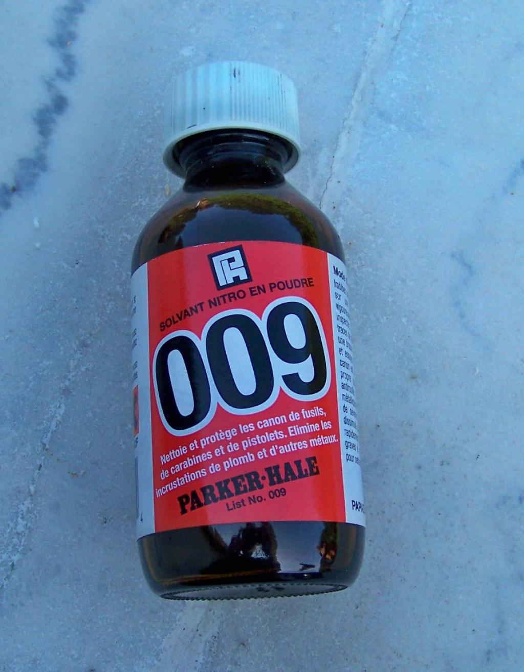

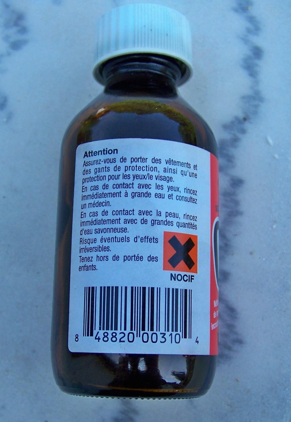

j'utilise le robla et le Parker-hale 009, qui ne doivent pas est meilleurs question nocivité,
 d'ailleurs (photo) il préconise les gant etc,

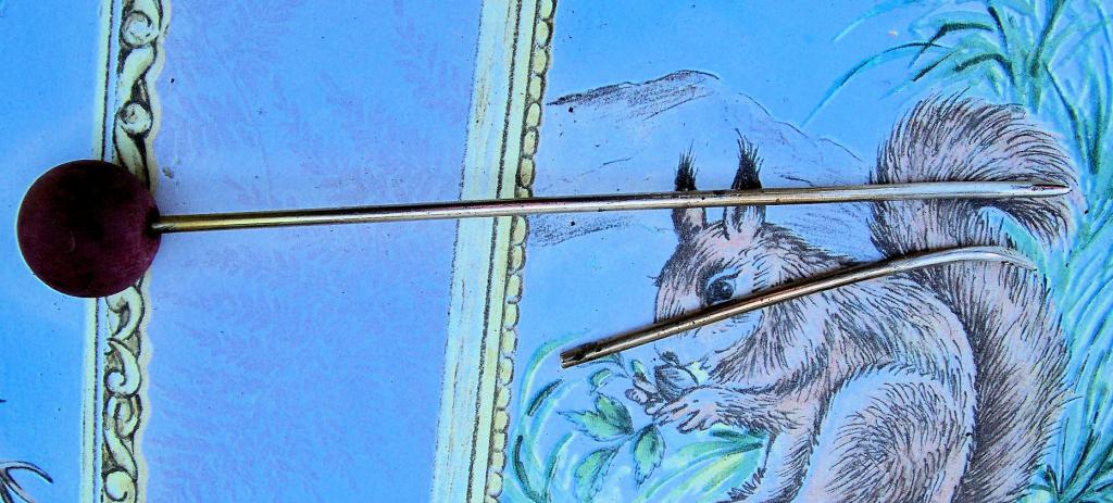

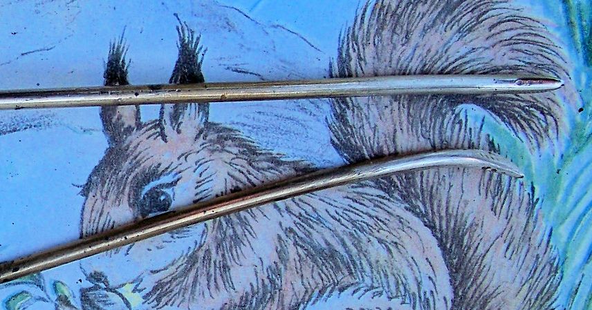

On enlèvera le plus gros du plomb avec une tige en cuivre ou en laiton avec une dent formée au bout avec un petit marteau. Peux pas faire de photos.
J’ai donné à jeannot9 de telles tiges dentées. Dans la rayure, il restera toujours un peu de plomb : on l’enlèvera très vite avec du mercure (à condition d’en avoir). Le mercure forme un amalgame (mélange physique) avec le plomb et se ternit au fur et à mesure que le mélange s’enrichit en plomb.

mes tiges laiton pour expulsé le plomb récalcitrant dans les rayures

et au cratage avec mes tiges t'en élimine 70%
