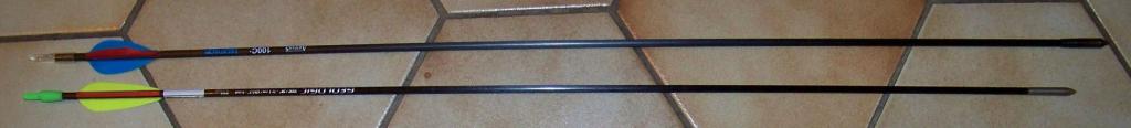

après quelques petits essais je constate que les flèches lourdes ont moins de dérive
que les légère au vent, on est gâte en ce moment avec de bonne rafale, j'ai une flèche qui est passé à droite de la cible je l'ai retrouvé 25 m plus loin bien planté dans un arbre elle a parcourue 50 m.
flèches que j'ai depuis quelques années
Artemis Décathlon 100C
poids 23,11 g
diam 5,45 mm
long 74,5 cm
flèche que je viens d'acheter
Geologic 300C 28"
poids 16,60 g
diam 5 mm
long 71,1 cm
quelles sont les flèches les meilleurs en extérieur Question
es ce facile de décoller les plumes
excite t-il d'autre pointe que ci dessous

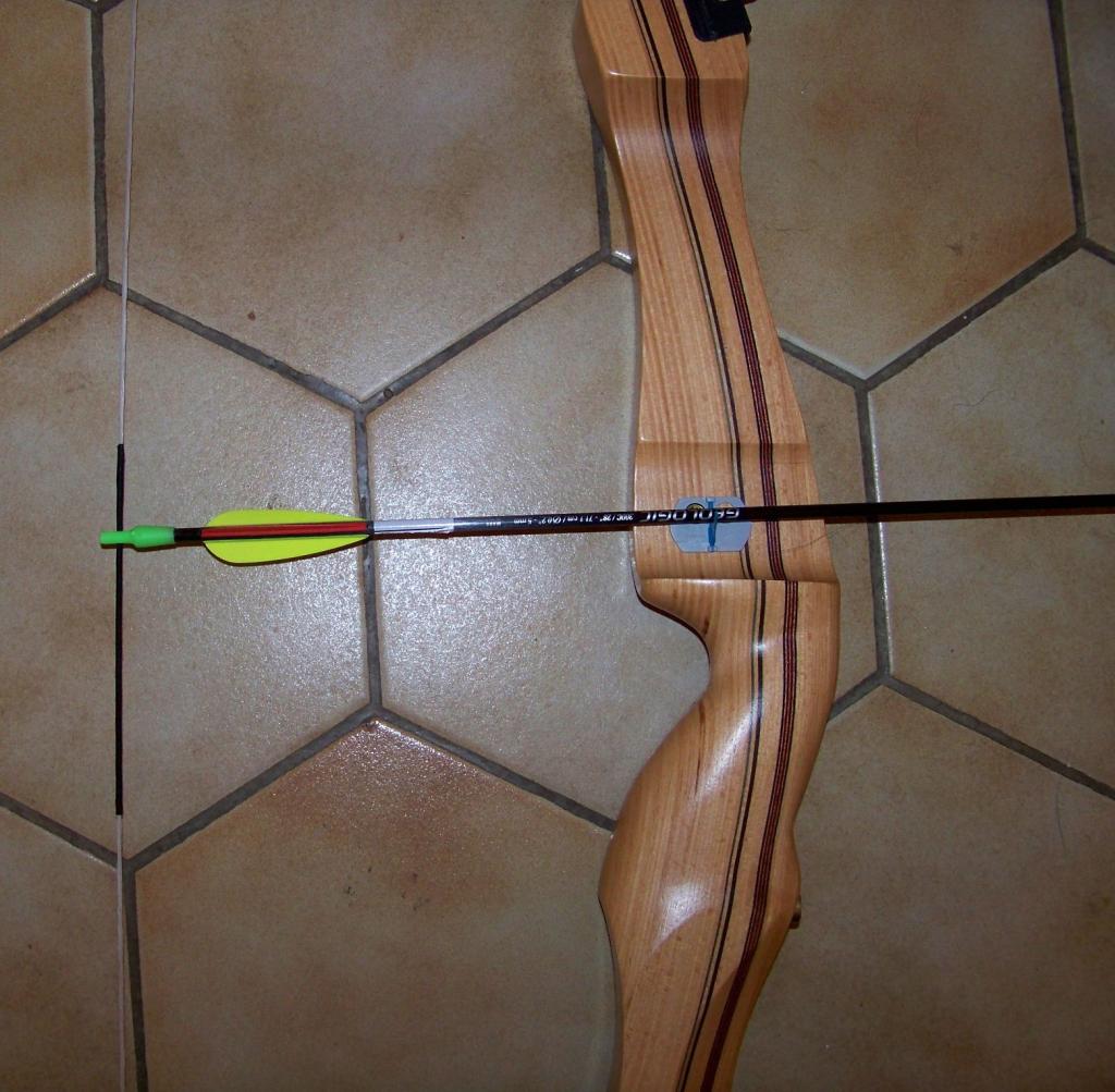

Les plumes facile à décoller, mais pour le recoller il faut une empenneuse pour respecter les 120°.
Tu dois aussi respecter la plume coq (la rouge sur tes deux flèches) en extérieur par rapport à ton repose flèche.
C'est des flèche premier prix pour l'initiation, mais pas mal quand même.Sinon tu as des tubes alu plus fragile.
On regarde tout cela samedi.
MessagePosté le: Jeu 12 Sep - 16:46:27 (2013)    Sujet du message: Flèches d'Arc Répondre en citant
Je suppose que c'est un arc pour gaucher ?
MessagePosté le: Jeu 12 Sep - 17:18:45 (2013)    Sujet du message: Flèches d'Arc Répondre en citant
oui arc pour gaucher, je t'apporte les repères de corde samedi pour que tu les place
je ne suis pas sur comment les mettre et les pincer
MessagePosté le: Jeu 12 Sep - 18:39:49 (2013)    Sujet du message: Flèches d'Arc Répondre en citant
Bon, je vais prendre mon matos équerre et pince
MessagePosté le: Jeu 12 Sep - 18:53:57 (2013)    Sujet du message: Flèches d'Arc Répondre en citant
bien chef  Okay
